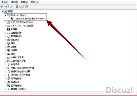

    1.手机完全关机,然后用数据线连接手机和电脑,先按住音量减键,然后按住电源键,大概10秒左右,当出现fastboot图形界面,便可松开手指。打开设备管理器,如图所示表示电脑识别手机,便可以开始刷机。

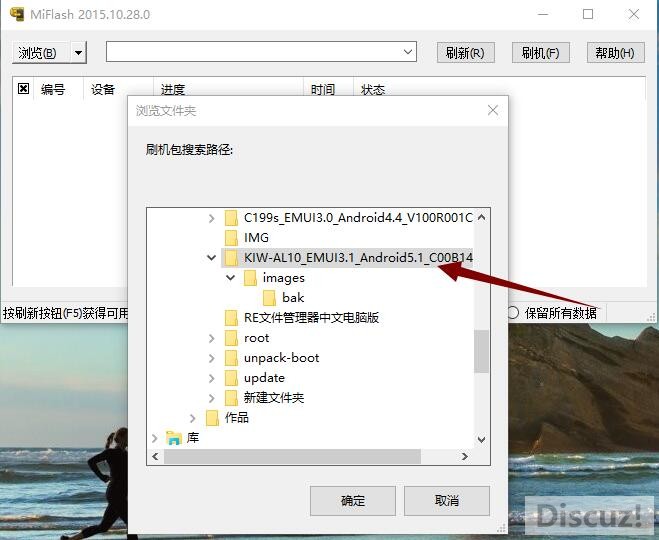

    3.打开miflash,浏览选择刷机包的文件夹

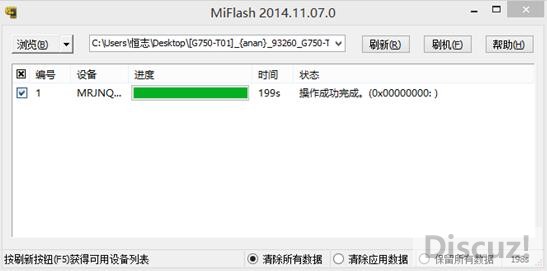

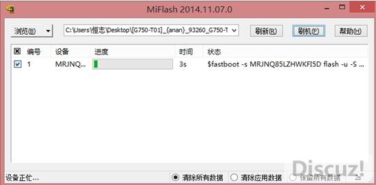

    4.点击清除所有数据,再点一下刷新,设备里有显示出来了,点击刷机即可。
    刷完后,等着开机即可。
