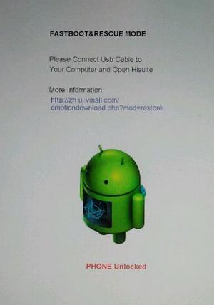

    此教程为线刷教程,所以手机需要是解锁的状态。
    1.手机关机后,按音量下加电源键不放,进入fastboot模式(已经成砖的,不能正常关机的,连上电脑,直接按这两个键即可进入),如下图所示。
    2.连上电脑后,设备管理器里会出现如下图所示,说明已连好,可以正常刷机。(没有连好的,请安装相应的驱动)

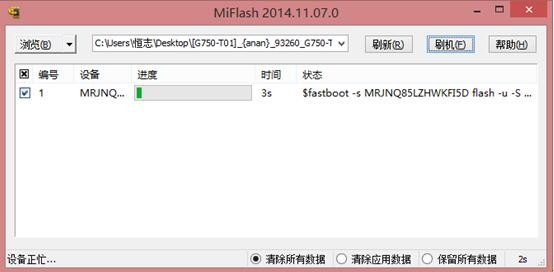

    3.安装MIflash刷机工具,我们就是用这个工具来线刷救砖的,安装完毕后,打开,如下图所示
    4.点击浏览,选择刷机文件路径(切记选择的目录要包含image文件夹),就是上面下载的刷机包(需要解压)。
    5.点击刷新按扭,会出现设备,下面选择 清除所有数据,然后点 刷机,就开始刷了。
    6.刷机成功后,软件会提示操作完成,看到如图所示就表示刷机成功了,第一次开机可能有点慢,请耐心等待
    至此,手机救砖结束,有部分手机这样救砖后,还是开不了机,那是因为线刷的系统和原手机里的系统版本不一致,这种情况的话,只有试别的包。
